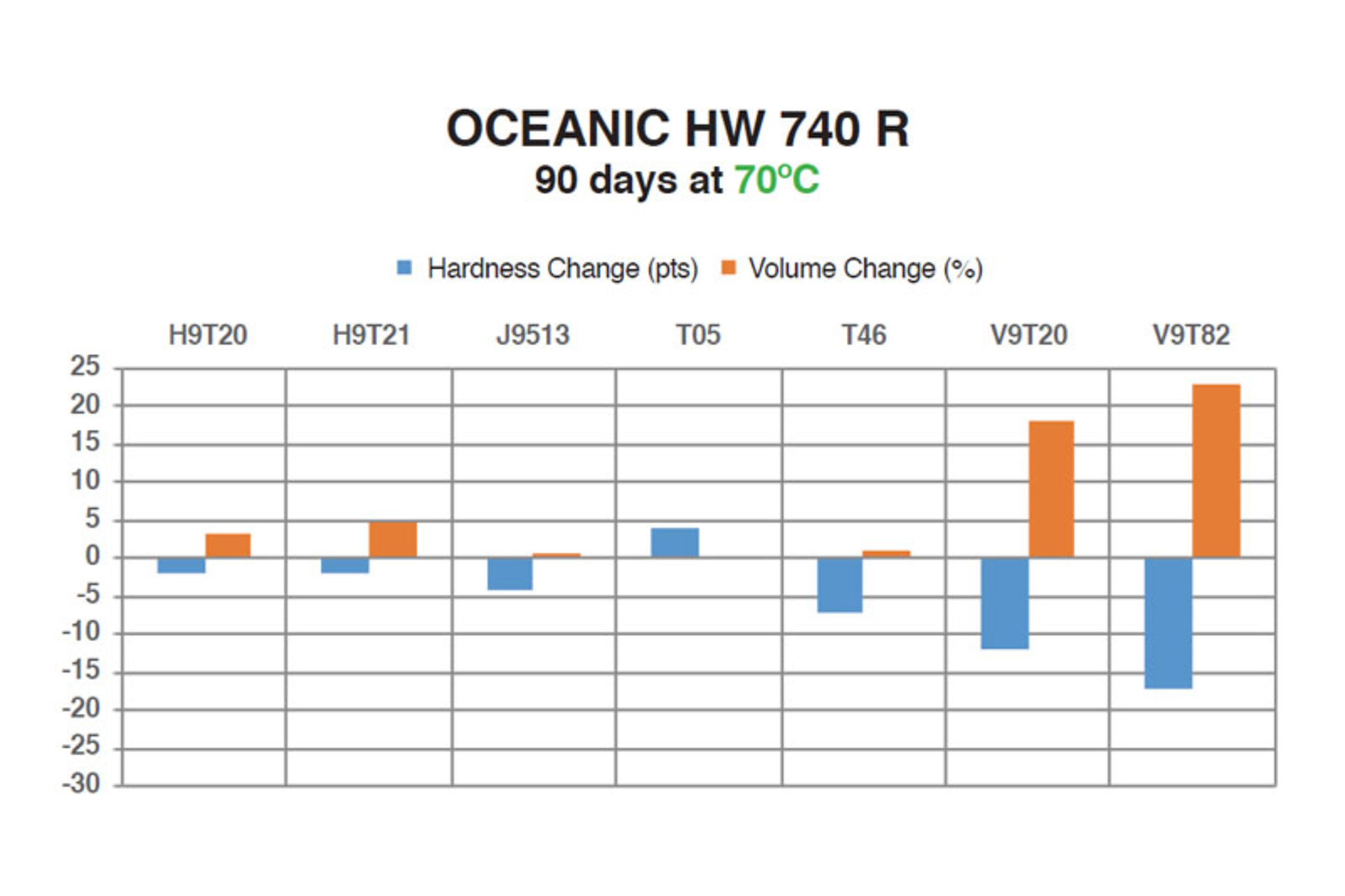

Chiedo gentilmente se possibile sapere se il glicole del circuito solare richiede delle guarnizioni di tenuta speciali/particolari sui flessibili con i quali ho realizzato l'impianto. Sia per quanto riguarda le temperature alte del solare che per il glicole

Grazie per le risposte, ma la mia domanda verte sul tipo di guarnizioni di tenuta che si mette sui raccordi. L'antigelo che ho utilizzato per l'impianto è "F acot Chemicals ANTIK006" a base di Glicole Etilenico

Seals/gaskets of neoprene or EPDM rubber should be resistant to ethylene glycol.
