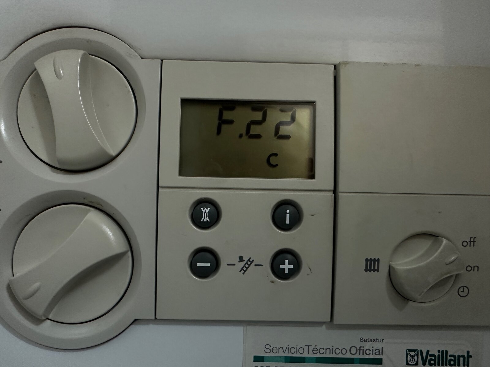

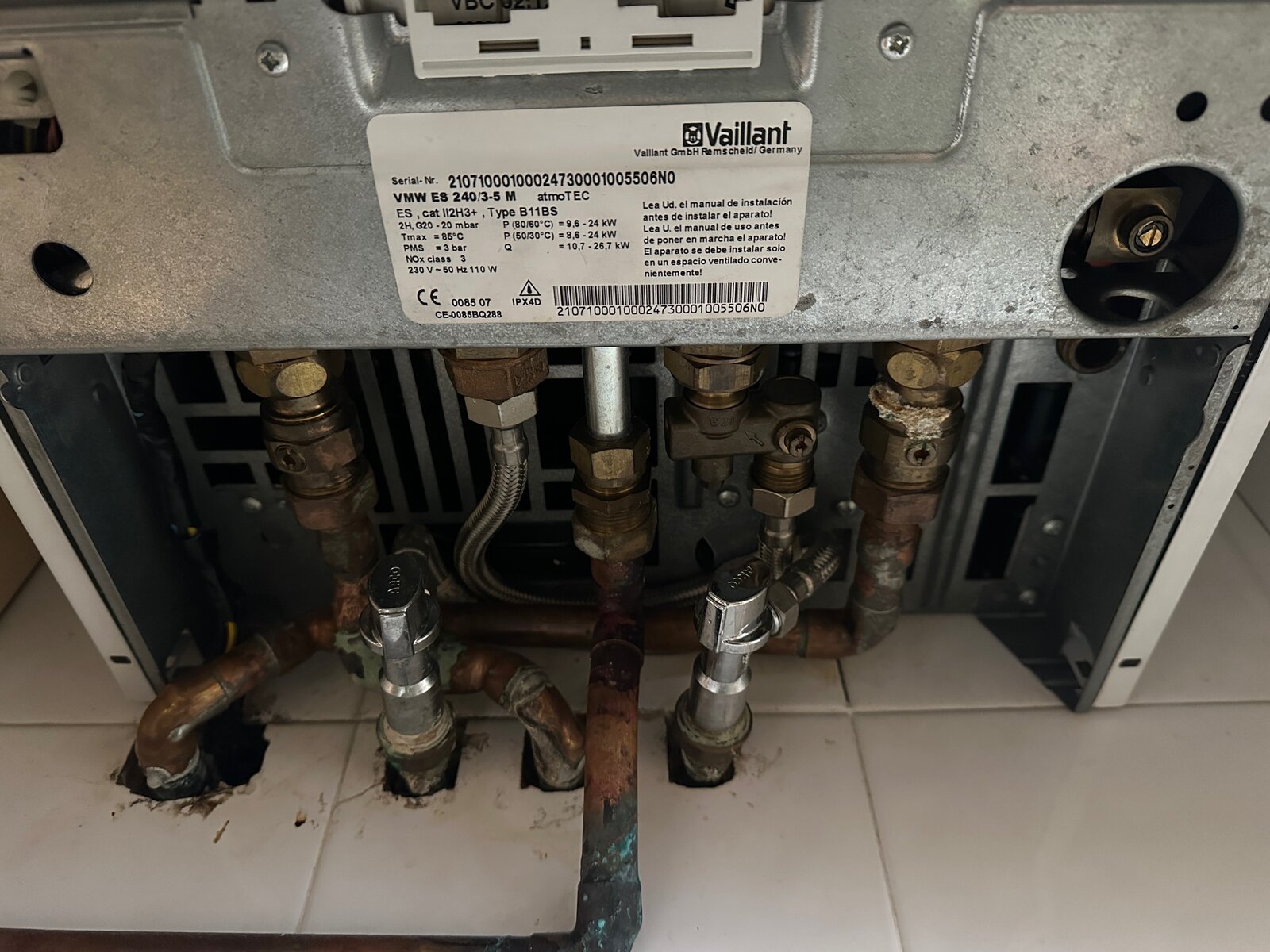

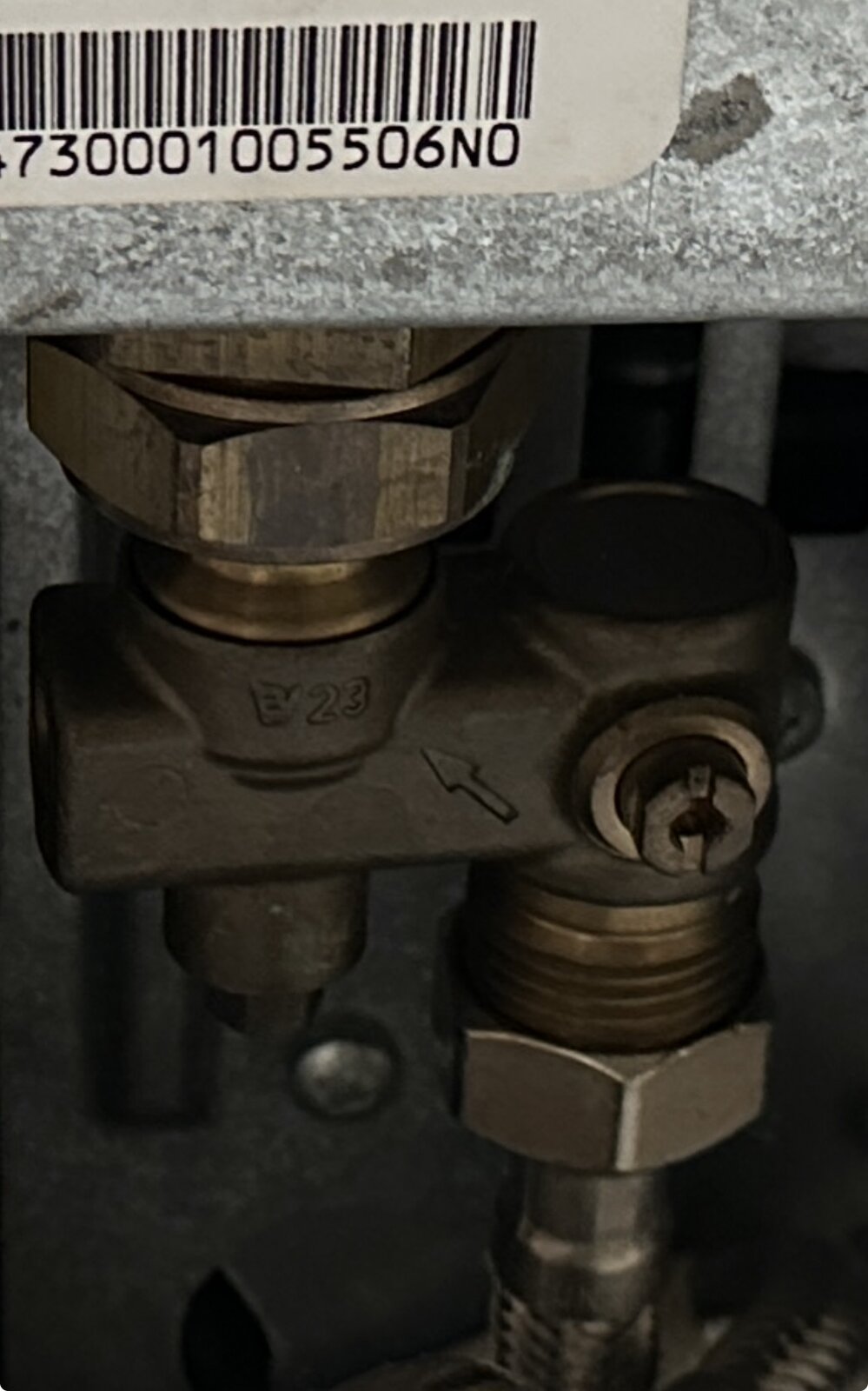

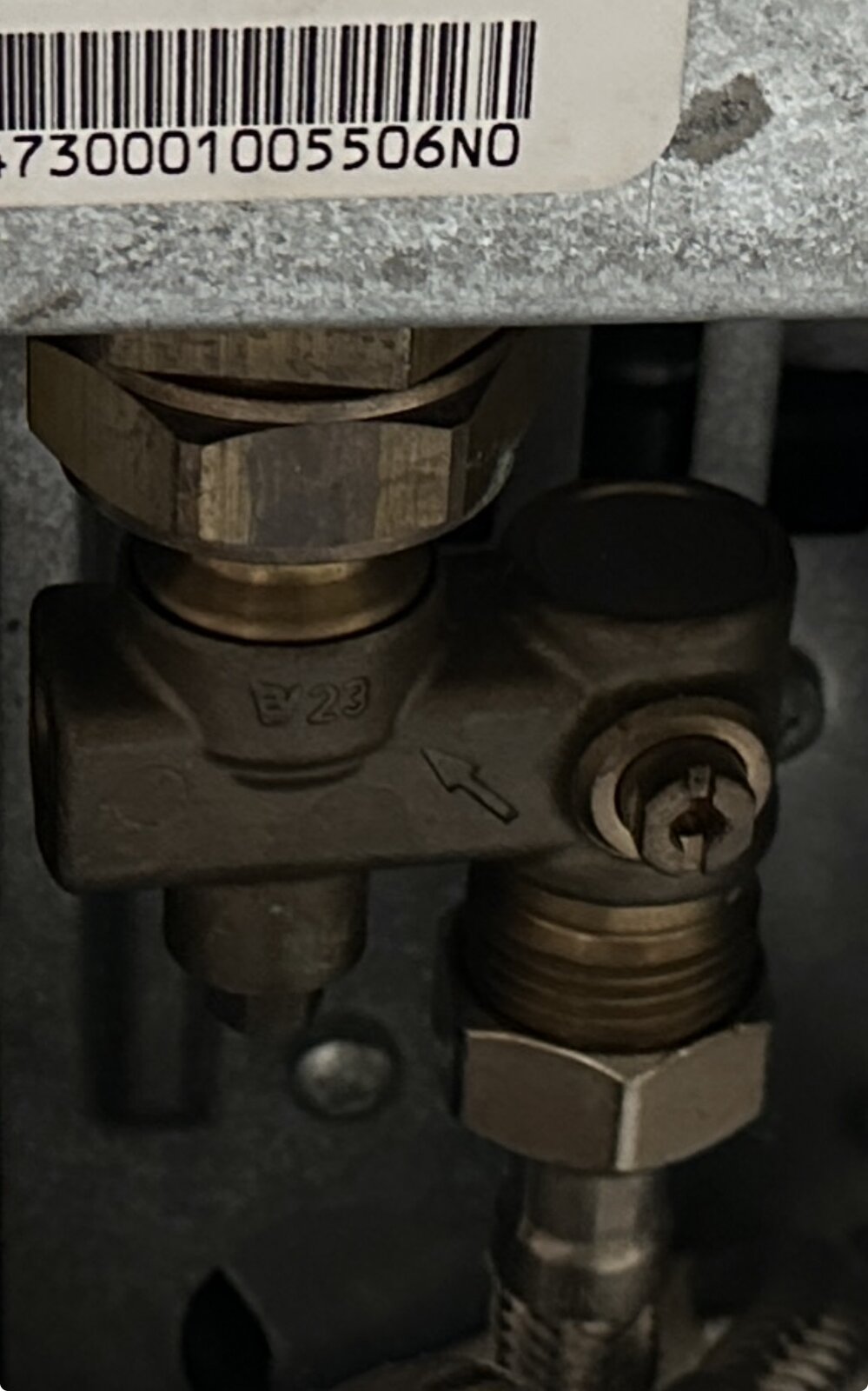

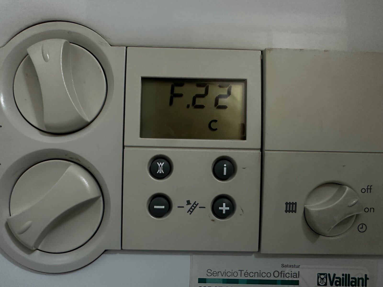

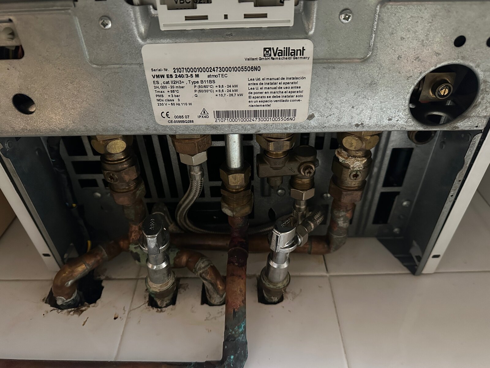

La presión en la caldera es muy baja, aparece constantemente un error, no encuentro la válvula de aumento de presión, ¿puedes decirme dónde debería estar?

A Vaillant Atmotech F22 error code signifies low water pressure in the boiler system, which prevents it from operating. To fix it, you need to repressurize the system using the filling loop until the pressure gauge reads between 1 and 1.5 bar. After topping up the water, ensure the valves are closed and reset the boiler. If the problem persists, there may be a leak in the system, and you should contact a qualified engineer

Un código de error F22 de Vaillant Atmotech indica baja presión de agua en el sistema de la caldera, lo que impide su funcionamiento. Para solucionarlo, vuelva a presurizar el sistema mediante el circuito de llenado hasta que el manómetro marque entre 1 y 1,5 bar. Tras rellenar el agua, asegúrese de que las válvulas estén cerradas y reinicie la caldera. Si el problema persiste, podría haber una fuga en el sistema y debería contactar con un técnico cualificado.
